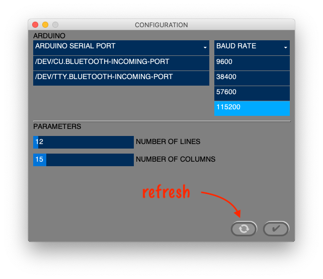

J'ai modifié les paramètre de la vidéo; elle doit être accessible.
Merci Jay M. pour le partage, mais ça me passe largement au dessus.
En plus maintenant: avec ma p'tite vidéo j'avais l'air d'un c... ma mère avec ma p'tite vidéo j'avais l'air.....
Bon allez! on continue.
Utiliser Arduino avec Processing etc..
Jay M
Je vous avais dis que c'était un chef d'œuvre!
Le plus important pour moi = le programme fonctionne; mais je sais pourquoi.
Je viens de le modifier avec lecture en digital ça fonctionne bien aussi.
Dans votre partage précédent, je n'ai pas vu le code; ; cela me serait peut être utile pour la phase 2; pour la façon de dessiner à l'écran surtout; si c'est de mon niveau de compréhension bien sur.
