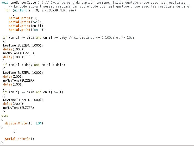

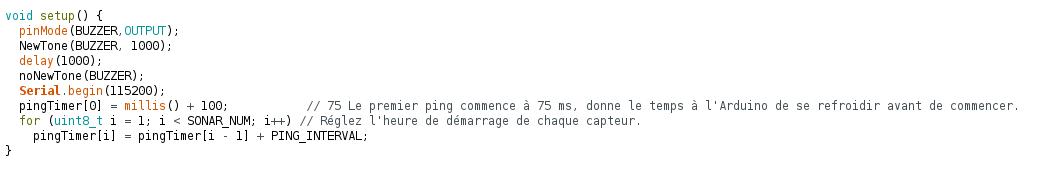

Bonjour à tous. Je m'initie à l'arduino et je veux réaliser un radar de recul automobile paramétrable.
J'ai fait fonctionner un capteur mais pour en rajouter un autre j'ai du mal à voir comment je les rends sélectifs. De plus je veux en mettre 4 !!
Merci de m'apporter votre aide. Je suis débutant dans l'Arduino donc soyez indulgents !!
Voivi le code de départ :
