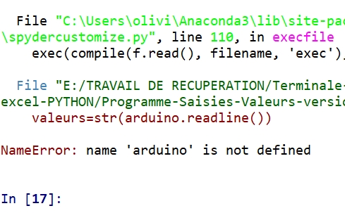

Aujourd'hui, j'ai voulu me resservir de ce programme.
A ma grande surprise, j'ai eu droit au message "name 'arduino' is not defined".
Pourtant, il est bien défini à la ligne try.
J'ai vérifié également le port de communication. J'ai bien revérifié que le module "pyserial" était bien installé. J'ai utilisé une carte arduino Mega a la place d'une carte Arduino Uno. Cela peut-il avoir une influence ??
Il doit s'agir d'une erreur toute simple, mais j'avoue que je ne la trouve pas.....
Quelqu'un voit ou est l'erreur ? Merci de votre aide.
