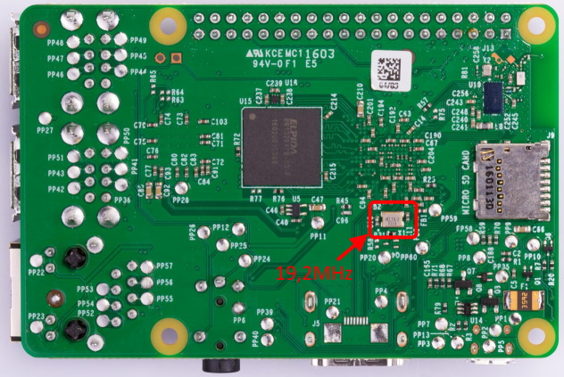

La valeur nominale de l'horloge est de 100MHz. D'où vient ce 19.2MHZ ?Citation:
Both modes clocked by clk_pwm which is nominally 100MHz, but can be varied by the clock manager.

4-a) comment modifier la fréquence de 19.2MHZ ? Dans la plupart des cas, ce n'est pas nécessaire.
