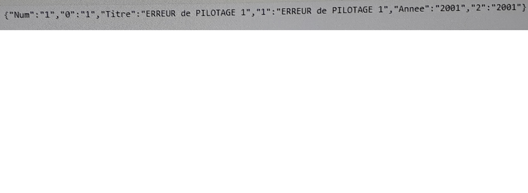

Déjà dans le cas où le liv existe, je récupère bien les données complètes (retour JSON) mais mon pb (et j'y viens ;-)) :
1/, Je n'arrive pas à récupérer chaque élément ou valeurs du JSON afin de les afficher dans les champs correspondants
D'après ce que j'ai compris, le JSON est pourtant un objet et donc j'ai fait (différents essais):
data.Num ou data['Num'] (pour récupérer la valeur de 'Num' )
mais à chaque fois, il m'affiche: undefined valeur
OU doit on forcément utiliser le $.each(.....clé/valeur)....; j'ai essayé mais sans succès(surement mal codé ???)
(mais n'y t'il pas un moyen plus simple pour récupérer uniquement "3 malheureuses données..." :-)) )
2/ j'ai utilisé .val (pour tenter d'afficher les données ds les champs mais faut-il pas mieux utiliser .text ??)
3/ J'ai remarqué ds le JSON que les données étaient en double ???

-copie du JSON

Pièce jointe 564936
