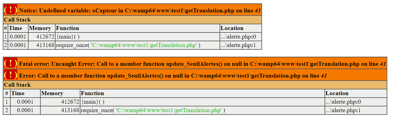

Et j'ai une autre erreurs, ce qui me parait normal car la classe Capteur n'est plus là :
Dans ma page
getTranslation.php
Erreurs :Code:
49 //mise à jour des données : if($SmCO_min && $SmCO_max){ $oCapteur->update_SeuilAlertes($SmCO_min,$SmCO_max,'CO'); } if($SmBAT_min && $SmBAT_max){ $oCapteur->update_SeuilAlertes($SmBAT_min,$SmBAT_max,'BAT'); } if($SmSTR_min && $SmSTR_max){ $oCapteur->update_SeuilAlertes($SmSTR_min,$SmSTR_max,'STR'); } if($SmLUX_min && $SmLUX_max){ $oCapteur->update_SeuilAlertes($SmCO_min,$SmCO_max,'LUX'); } if($SmCO2_min && $SmCO2_max){ $oCapteur->update_SeuilAlertes($SmCO2_min,$SmCO2_max,'CO2'); } if($SmPIR_min && $SmPIR_max){ $oCapteur->update_SeuilAlertes($SmPIR_min,$SmPIR_max,'PIR'); } if($SmLP_min && $SmLP_max){ $oCapteur->update_SeuilAlertes($SmLP_min,$SmLP_max,'LP'); } if($SmTC_min && $SmTC_max){ $oCapteur->update_SeuilAlertes($SmTC_min,$SmTC_max,'TC'); } if($SmHUM_min && $SmHUM_max){ $oCapteur->update_SeuilAlertes($SmHUM_min,$SmHUM_max,'HUM'); } if($SmHUM_min && $SmHUM_max){ $oCapteur->update_SeuilAlertes($SmHUM_min,$SmHUM_max,'HUM'); } if($SmPRES_min && $SmPRES_max){ $oCapteur->update_SeuilAlertes($SmPRES_min,$SmPRES_max,'PRES'); } if($SmHALL_min && $SmHALL_max){ $oCapteur->update_SeuilAlertes($SmHALL_min,$SmHALL_max,'HALL'); }
Pièce jointe 555279
On va réussir :mouarf:
J'espère que vraiment c'est la dernière erreurs.. :weird::ptdr:
et mon bout de code qui remplace update_SeuilAlertes, ça dit quoi ?

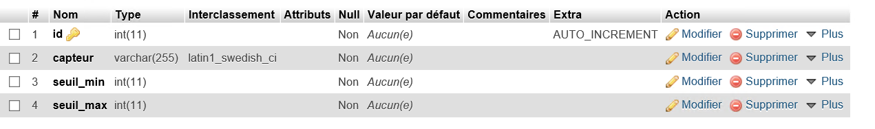

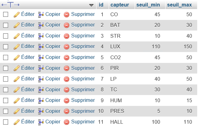

Voici la structure de ma table.
Pièce jointe 555292
Pièce jointe 555298

ok, c'est important :
voici la bonne version :
Sans précision, dans PDO++ toutes les valeurs sont considérées et échappées comme du texte, avec cette syntaxe, on indique à PDO le bon type :Code:
23 <?php require_once 'constants.php'; require_once 'PDOPlusPlus.php'; use PDOPlusPlus; $ppp = new PDOPlusPlus(PDOPlusPlus::MODE_PREPARE_PARAMS); $in = $ppp->injector('in'); // mode ->bindParam() de PDO, injecteur de référence $sql = "UPDATE seuil_alertes SET seuil_min = {$in($min, 'int')}, seuil_max = {$in($max, 'int')} WHERE capteur = {$in($capteur)}"; $capteurs = ['CO', 'BAT', 'STR', 'LUX', 'CO2', 'PIR', 'LP', 'TC', 'HUM', 'PRES', 'HALL']; foreach ($capteurs as $c) { $cmin = "Sm{$c}"; $cmax = "SM{$c}"; if (isset($_POST[$cmin], $_POST[$cmax]) && is_numeric($_POST[$cmin]) && is_numeric($_POST[$cmax])) { $capteur = $c; $min = $_POST[$cmin]; $max = $_POST[$cmax]; $ppp->update($sql); } }
Code:$sql = "UPDATE seuil_alertes SET seuil_min = {$in($min, 'int')}, seuil_max = {$in($max, 'int')} WHERE capteur = {$in($capteur)}";
