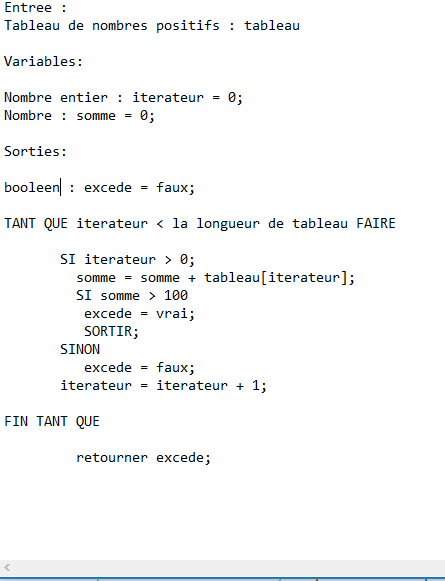

Bonjour a tous, je commence a apprendre Java, je devais faire quelque travaux pratique , mais voila il y a un travaux en particulier que je ne suis pas certain que c'est la bonne méthode. C'est un travaux sur un algorithme* que je dois optimiser. Bien que je l'ai tester en Java et que ca semble marcher, je me demandais si vous pouviez me dire ce que vous en pensiez, voila le travaux en question:
Nous souhaitons un algorithme qui détermine si la somme des éléments d’un tableau de nombres positifs excède 100. Par ailleurs, nous souhaitons un algorithme efficace: l’algorithme doit accéder à aussi peu d’éléments du tableau que possible. Produisez un pseudo-code précis et expliquez votre solution.
Indice 1: votre algorithme doit retourner soit Vrai soit Faux.
Indice 2: votre algorithme doit fonctionner même si le tableau a une longueur de zéro.
Voici l'algorithme a optimiser:
Pièce jointe 551346
et voici ma solution:
Pièce jointe 551350
Voila désolé pour ce long message!
