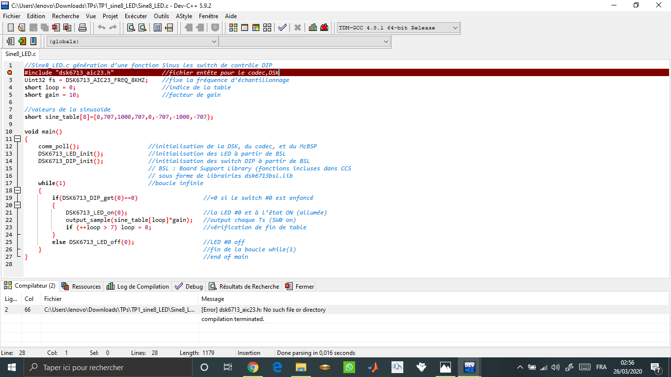

bonjour, quelqu'un peut m'aider à résoudre ce problème, je suis encore débutant en langage c et je suis entraîne de générer un signale sinusoïdale pour une carte dspPièce jointe 549583

Je pense que la plupart des réponses que tu vas avoir avec une telle présentation sont "quel est ton problème exactement ?", "qu'est-ce que tu souhaites faire précisément ?", "quelle est la partie de ton code qui semble problématique ?". Après, je suis débutant et peut être que la capture d'écran réalisée suffira pour les experts de ce forum.
Mais je ne suis pas certain que ce soit le meilleur endroit pour demander à des gens de réaliser tes TP à ta place ^^.
La seule chose que j'apporterais ici, bien que cela passe au second point c'est : Dev C++ n'est-il pas un IDE abandonné depuis quelques années ? Quitte à vouloir s'assurer que son code soit fiable, ne vaudrait-il pas que tu passe par un IDE qui propose des outils (compilo, éditeur de liens etc...) un minimum récents ?
Le monsieur te dit qu'il n'arrive pas à trouver le fichier nommé dsk6713_aic23.h lorsqu'il essaye de l'inclure pour compiler ton code.
Le plus souvent, cela signifie que tu as "oublié" d'indiquer le dossier dans lequel ce fichier se trouve comme étant un dossier dans lequel aller chercher les fichiers d'en-tête (option -I (un i majuscule) de Gcc en ligne de commande).
Pour le reste, je ne peux qu'être entièrement d'accord avec BioKore:
1- Un copier / coller du code et des erreurs (en utilisant le bouton en forme de # qui se trouve en haut à droite de la zone d'édition, histoire de disposer de la mise en page adaptée) sera toujours préférable à une capture d'écran et
2- DevC++ est un EDI abandonné, ou presque, depuis bienn longtemps...
