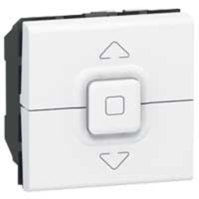

ôtez moi d'un doute, vos boutons ce sont bien des boutons momentanés ? on appuie dessus et ils remontent tout seul. ce ne sont pas des interrupteurs à position permanente ?
vous n'avez pas de court circuit ou quoi que ce soit de louche ?
pouvez vous partager une photo / description de comment ils sont câblés ?
le reset n'est pas satisfaisant, il n'y a aucune raison qu'il y ait besoin de faire reset et en plus ça fait perdre la mémoire à la machine à états donc on ne se souviendra plus dans quel état on est
Pièce jointe 546101
Poussoir 500W maximum Mosaic pour 1 ou plusieurs volets roulants - blanc
Ce n'est pas un interrupteur, quand on lache le bouton pas de contact

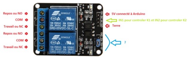

tout est raccordé sur arduino par connecteurs et alim 5V indépendante qui alimente l'arduino et les relais, seul les IRS sont alimentées par arduino.
Pièce jointe 546114
les grounds sont centralisé sont centralisé
Pièce jointe 546121
Alim relais et in1 et in2 sur connecteur.

Ok comme c’est globalement la même structure de code que la vraie version c’est qu’il y a un soucis dans le code de pilotage moteur ou le câblage...
Le code des relais étant extrêmement simple mais essayez un truc, remplacez la fonction des relais parL’objectif étant d’éliminer le risque d’un état bizarre parce que les deux commandes moteurs pourraient être activées pendant quelques micro secondes ensemble si d’aventure le moteur était encore en mouvement...Code:
8 void relais(const byte etatMonter, const byte etatDescendre) { digitalWrite(pinRelaisMonter, PASSIF); digitalWrite(pinRelaisDescendre, PASSIF); delay(1000); digitalWrite(pinRelaisMonter, etatMonter); digitalWrite(pinRelaisDescendre, etatDescendre); }
Ensuite vos relais sont ils adaptés à la tension de pilotage et ont ils une diode de protection etc ?
J'utilise un module 2 relais speciale Arduino.
