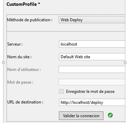

Webservice C# .asmx Eureka!!
Hello,
J’ai finis par faire fonctionner ce webservice C# serveur
avec IIS écoutant au port 8080 et son client PHP sous WAMP ecoutant au port 80 .
En fait je m’étais planté dans la configuration de l’interface de publication
mais en suivant a la lettre le tuto
https://docs.microsoft.com/fr-fr/asp...ploying-to-iis
Ça a fini par fonctionner.
L’image jointe montre les paramètres que j’ai fournis.
Pièce jointe 541545
Je m’attendais à ce qu’il me mette du code dans localhost/deploy
mais il l’a mis dans la racine c’est à dire dans c:\inetpub\wwwroot
et non pas dans c:\inetpub\wwwroot\deploy
Un problème mineure je suppose.
Ça fonctionne dans l’état en appelant à partir de mon client
l’URL : localhost :8080/Webservice1.asmx
et j’ai fait un test en recopiant les fichiers nouvellement créés
dans deploy et ça marche aussi à
L’URL : localhost :8080/deploy/Webservice1.asmx
