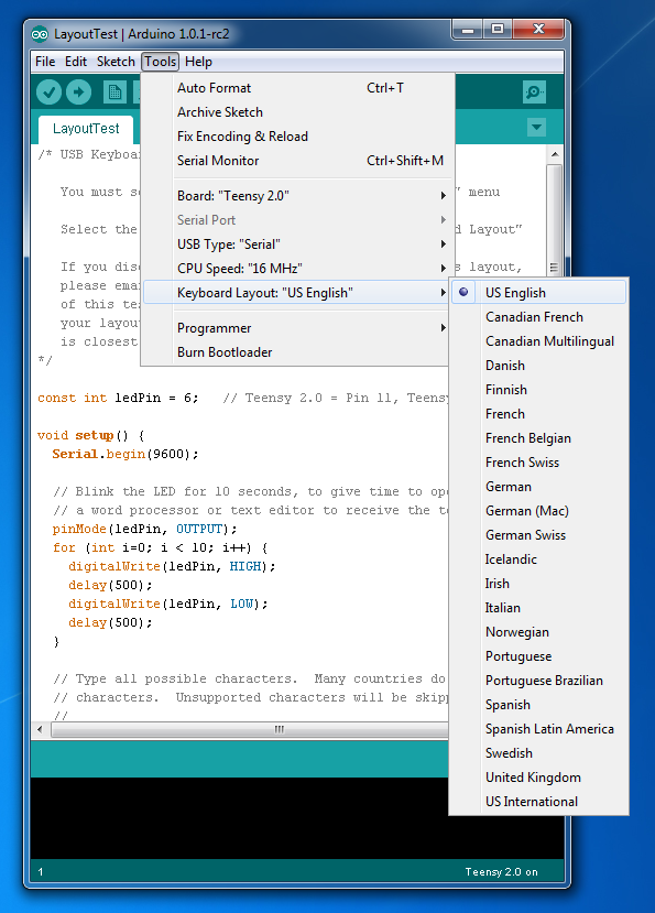

Un microcontrôleur Teensy (genre 3.1) semble être une très bonne alternative aux Arduino Micro et est aussi très compact mais à des différences au niveau USB avec le support du MIDI, de Disque externe, Joystick, RawHID, Manettes et autres accessoires
Si vous n’avez que besoin de simuler un clavier il n’y a pas de grosses différence si ce n’est que sur teensy Vous aurez la possibilité de définir le layout du clavier simulé par leurs outils
Pièce jointe 536609
