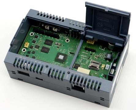

Je peux me tromper mais je ne pense pas que ça existe ou alors ça sera éparpillé et en faire la synthèse va être compliqué, ensuite il faut savoir que ce monde là est particulier ; si je prends une métaphore je dirai que c'est une sorte de jungle dans lequelle tu as avec de raccourci, des morceaux de cartes à trouver pour en sortir, des passages secrets, des tribus à éviter etc... :mrgreen: (et je ne suis pas loin de la vérité)
Pièce jointe 535814
Je concevais des produits électroniques et c'est mon directeur qui s'occupait des certifications/normalisations, il faisait même partie d'un comité de rédaction qui écrivait des normes, notamment la EN 50402 (norme à laquelle tu dois te conformer si ton projet est un détecteur de gaz) et comme l'a dit très justement Jay M, tous les produits sont encadrés par des normes, c'est même parfois très compliqué de trouver les quels tellement il y en a.

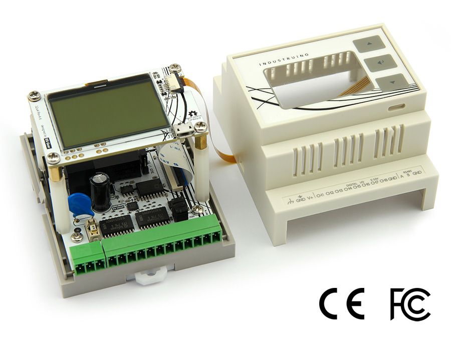

Dans un de mes projets, j'ai décidé de ne pas développer moi même mon alimentation et j'ai choisi cette alimentation de chez MeanWell
https://www.meanwell.com/webapp/prod...px?prod=LRS-50 mais je l'ai fait pour une bonne raison.
Le fabricant avait déjà fait certifié une grande partie des exigences ; CEM en émission pour les appareils multimédia et en immunité pour les appareils industriels, classe A et pas simplement B comme les Arduino, ... :yaisse2:
Pièce jointe 535827
Si lors de ma certification, je parle de celle de mon produit, je m'étais fait jeter à la compatibilité électromagnétique de l'alimentation je pouvais me retourner sur MeanWell en leur disant "comment se fait il qu'en utilisant votre alimentation dans les conditions normales d'utilisation annoncées dans votre doc, moi je ne passe pas la CEM ?"
