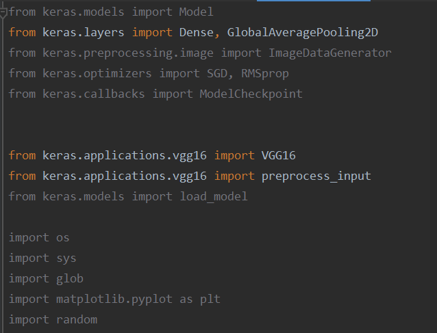

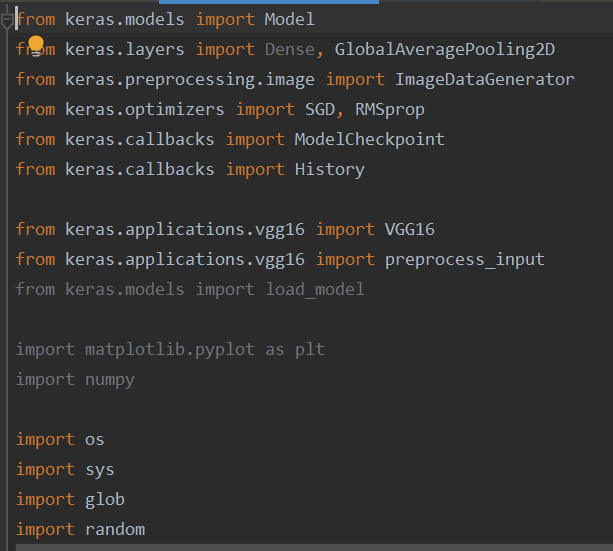

voici pourtant les bibliothèques importées (le code couleur de PyCharm grisé pour certaines librairies veut dire je crois "unused statement", ce qui veut dire que je n'y ai pas fait appel malgré l'import, donc je ne comprends pas si c'est lié ou non à mon problème).
Pièce jointe 526386
Pièce jointe 526387
