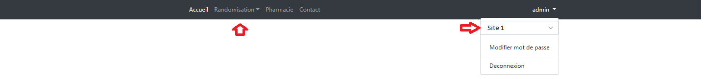

lorsque un utilisateur 'International" se connecte, il peut sélectionner différents sites et les données liées à ce site sont appliquées
cela entraine notamment l'apparition de message d'alerte et le 'masquage' du sous-menu "Randomization" (capture 1 - flèche rouge)

en résumé, si l'utilisateur click sur "Reallocate a treatment", le formulaire "Reallocation form" s'ouvre (capture 2) sur lequel on peut sélectionner un patient parmi une liste de patients
je veux que cette liste soit restreinte à la liste des patients du site sélectionné et que cette liste se mette à jour si l'utilisateur modifie le site sur cette page sans recharger la page (donc en ajax)
