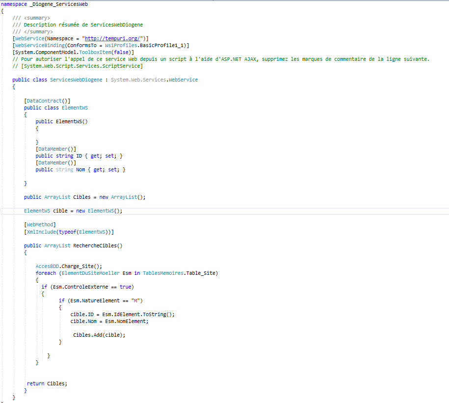

j'ai besoin de transmettre des informations à un site web via un service Web à partir d'une classe.
Pour tester cette implementation, j'ai déclaré dans le service web une classe très simple, ElementWS, possédant 2 membres de type string qui encapsule les données unitaires.
Les ElementsWS sont collectées dans un arrayList transmis par le service Web.
Ci-dessous le code du service
Pièce jointe 503562
a) Le compilateur réclame le tag [xmlInclude(typeof(ElementWS))] pour pouvoir exécuter le service alors que la classe est dans le même assembly. Normal ?

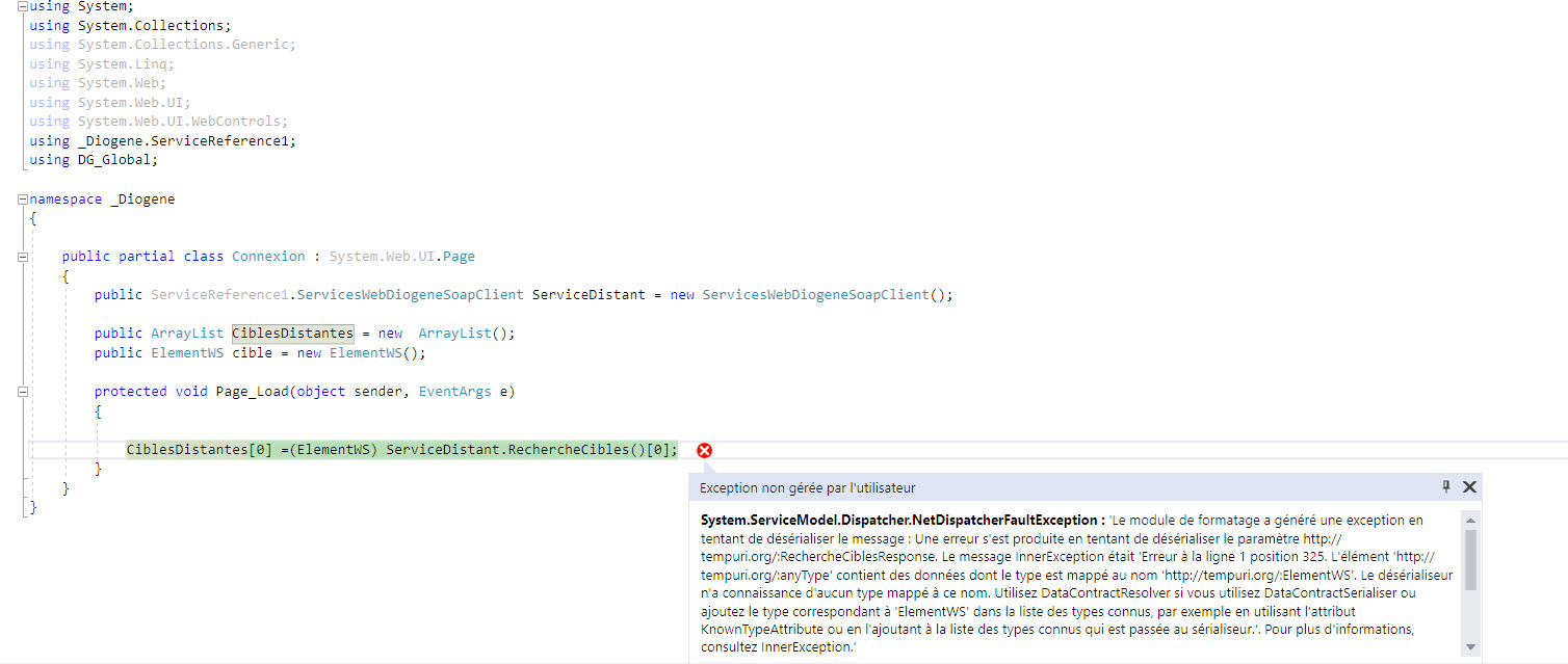

b) Lorsque le site essaye de consommer le service, la classe ElementWS n'est pas connue lors de la désérialisation et donne l'erreur suivante :
Pièce jointe 503566
Quelqu'un aurait-il une idée sur l'origine du probleme et la conduite à tenir ? Celà me paraissait pourtant d'une grande simplicité...
