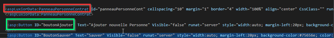

Nous avions pour projet de passer sur un site ASP.MVC, j'ai donc entrepris de mettre notre site asp.net sur une base ASP.MVC.
Mais j'ai un soucis de compilation sur les pages qui contiennent des contrôles personnalisés. (contrôles personnalisés qui étaient dans le dossier APP_CODE et que j'ai donc déplacé)
Je n'arrive pas a faire reconnaître les contrôles personnalisés dans les pages.
dans le cas ci-dessous le contrôle personnalisé est un type System.UI.Web.Controls.Panel
Page aspx :
Pièce jointe 493891
j'ai pourtant repris l'ancienne configuration de web.config qui permettait de faire la liaison avec un préfixe personnalisé (dans mon cas "aspLuxior")
