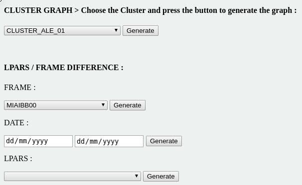

Ma CGI ressemble à cela pour le moment :
Pièce jointe 486955
