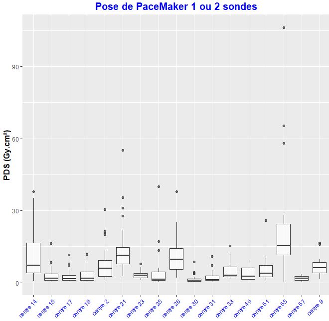

Mon but étant de créer un boxplot par acte (avec ggplot), avec les différents centres en abscisses. J’ai réussi avec le code suivant, exemple pour 1 acte donné (pose de pacemaker) :
j'obtiens un beau graphique :Code:
23#Exclusion des actes tagués “Exlu” RECUEIL <- subset(RECUEIL, Exclu.ou.Inclus == "Inclus") #Transformation des numéro des centres en caractères (avec ajout du mot « centre » + son numéro) RECUEIL$Num_etablissement <- paste("centre",RECUEIL$Num_etablissement,sep=" ") # création d’une table PM1 ou j’extrait uniquement l’acte « pose de pace maker » PM1<- RECUEIL[RECUEIL$Acte== "PACEMAKER_DAI_1_2_SONDES",] # création du boxplot pour l'acte PaceMaker» library(ggplot2) ggplot(PM1) + aes(x=Num_etablissement,y=PDS) + geom_boxplot(alpha=0.7) + ggtitle("Pose de PaceMaker 1 ou 2 sondes") + xlab("") + ylab("PDS (Gy.cm²)") + theme(plot.title = element_text(face="bold", colour = "blue", size = 15, hjust=0.5)) + theme(axis.title.y = element_text(face="bold", colour = "black", size = 12)) + theme(axis.title.x = element_text(face="italic", colour = "black", size = 12)) + theme(axis.text.x =element_text(angle=45, hjust=1, colour="blue", size = 8)) ggsave(“PM1.jpg”)
Pièce jointe 486010

1/ Comment ajouter l’effectif sur lequel a été réalisé chaque boxplot ? par exemple j’aimerai ajouter dans le nom du centre l’effectif (nombre de données utilisées pour chaque centre) : « centre 1 : N=effectif ». J'ai trouvé des débuts de solution en cherchant sur google mais je n'ai pas vraiment réussi à les adapter à ma situation.
