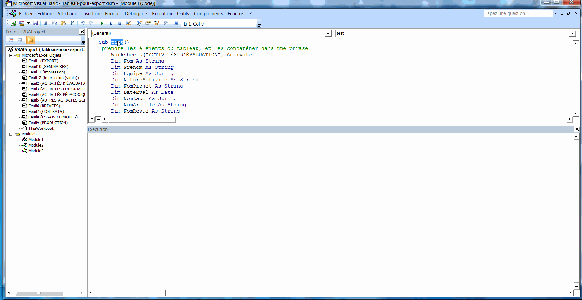

J’ai donc commencé le script suivant, mais malheureusement ça bloque :
Le fichier Excel en PJ,Pièce jointe 478884

1 2 3 4 5 6 7 8 9 10 11 12 13 14 15 16 17 18 19 20 21 22 23 24 25 26 27 28 29 30 31 32 33 34 35 36 37 38 39 40 41 42 43 44 45 46 47 48 49 50 51 52 53 54 55 56 57 58 59 60 61 62 63 64 65 66 67 68 69 70 71 72 73 74 75 76 77
Private Sub ACTDEVALpdf_Click()
'compter le nombre de lignes filtrées du tableau
nbdelignes = Sheets("ACTIVITÉS D'ÉVALUATION").Range("C65536").End(xlUp).Row
'indiquer ce nombre dans une cellule
'Le probleme est que cette formule me donne le nombre total de lignes, et pas le nombre de lignes filtrées.
Worksheets("impression").Activate
Worksheets("impression").Range("B3").Select
Selection.Value = nbdelignes
'prendre les éléments du tableau, et les concaténer dans une phrase
Worksheets("ACTIVITÉS D'ÉVALUATION").Activate
Dim Nom As String
Dim Prenom As String
Dim Equipe As String
Dim NatureActivite As String
Dim NomProjet As String
Dim DateEval As Date
Dim NomLabo As String
Dim NomArticle As String
Dim NomRevue As String
Dim Responsabilite As String
Dim NomInstance As String
Dim Precisions As String
Dim Phrase As String
Nom = Range("A$4").Value
Prenom = Range("B$4").Value
Equipe = Range("C$4").Value
NatureActivite = Range("D$4").Value
NomProjet = Range("E$4").Value
DateEval = Range("F$4").Value
NomLabo = Range("G$4").Value
NomArticle = Range("H$4").Value
NomRevue = Range("I$4").Value
Responsabilite = Range("J$4").Value
NomInstance = Range("K$4").Value
Precisions = Range("L$4").Value
If J$4 = "Oui" Then
'ajouter un bout de phrase si "Oui" est présent dans la colonne J (J4, J5, ...) :
Phrase = "- " &Nom& " " &Prenom& " de l'"&Equipe& " a participé(e) à un(e) "&NatureActivite&" pour "&NomProjet&", le "&DateEval&", pour le laboratoire "&NomLabo&", concernant l'article "&NomArticle&" de la revue "&NomRevue&". Cette personne a eu une responsabilité d'évaluation pour "&NomInstance&", "&Precisions&"."
Else
'Si "non" est renseigné en J4, J5,..., mettre un point.
Phrase = "- " &Nom& " " &Prenom& " de l'"&Equipe& " a participé(e) à un(e) "&NatureActivite&" pour "&NomProjet&", le "&DateEval&", pour le laboratoire "&NomLabo&", concernant l'article "&NomArticle&" de la revue "&NomRevue&"."
End If
'Coller cette phrase dans une cellule
Worksheets("impression").Range("A4").Select
Selection.Value = Phrase
'Mettre la cellule en forme :
'Renvoyer à la ligne automatiquement
Columns("A:A").WrapText = True
'Fusionner et centrer les cellules
Range("A:A").Select
With Selection
.HorizontalAlignment = xlCenter
.VerticalAlignment = xlBottom
.WrapText = False
.Orientation = 0
.AddIndent = False
.IndentLevel = 0
.ShrinkToFit = False
.ReadingOrder = xlContext
.MergeCells = False
End With
Selection.Merge
'Passer à la ligne suivante
'Je bloque, mettre une boucle For ? Mais je ne vois pas comment la mettre en forme ?
'Lorsque la ligne est vide, tout arrêter et se positionner sur la feuille "impression"
Sheets("impression").Select
End Sub |
