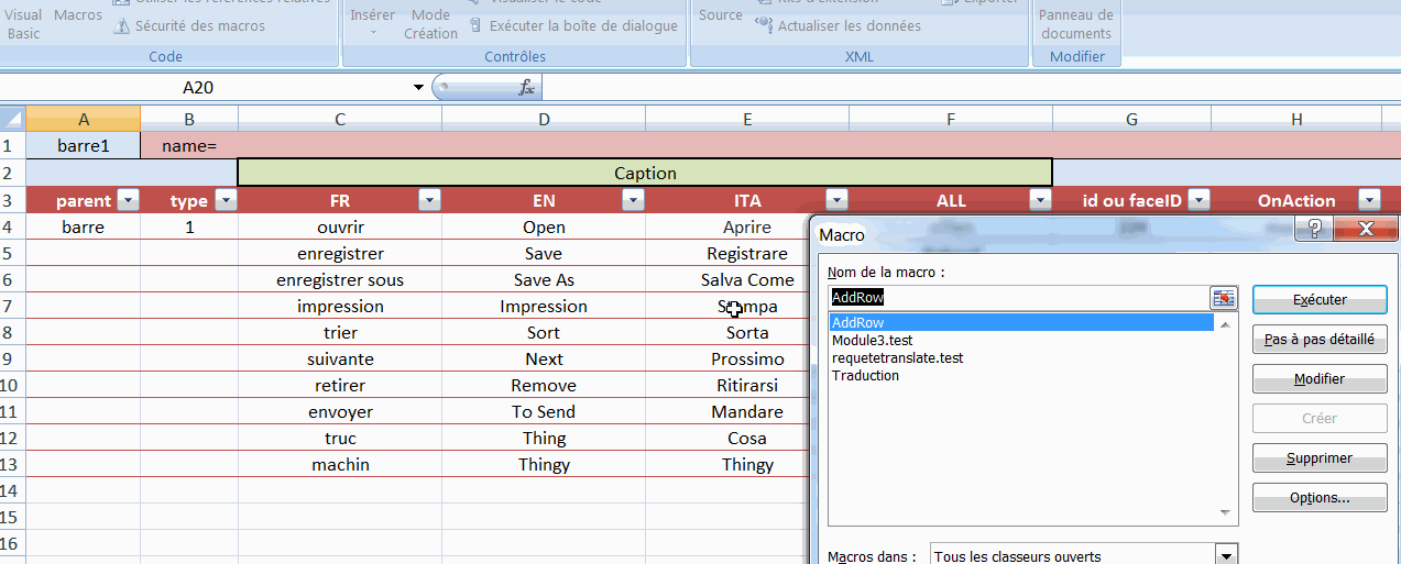

j'ai un petit schmilblick avec un TS avec des formules
quand j'ajoute une ligne
1 2 3 4
| Sub AddRow()
Range("Tableau2").Select
ActiveSheet.ListObjects("Tableau2").ListRows.Add
End Sub |
j'ai les formules qui me donnent #VALEUR!
je suis obligé de les selectionner pour aficher la formule et taper enter
j'ai essayé calculate sous toutes ces moutures (application,activesheet,activesheet.cells(x,y))mais rien n'y fait
mon excel est fainéant il veux pas calculer
une idées du comment on fait cette bouteille de lait?????? ;)
Pièce jointe 477255
