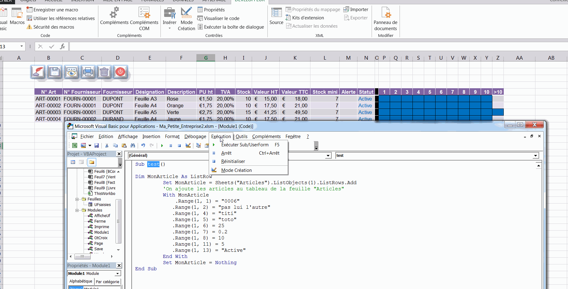

il faut commencer par le début sinon ca durer des plombes
donc pour commencer on va se passer du userform
essaie cette sub dans un module standard sans ouvrir ton userform
edit:Code:
24 sub test() Dim MonArticle As ListRow Set MonArticle = Sheets("Articles").ListObjects(1).ListRows.Add 'On ajoute les articles au tableau de la feuille "Articles" With MonArticle .Range(1, 1) ="0006" .Range(1, 2) = "pas lui l'autre" .Range(1, 4) = "titi" .Range(1, 5) = "toto" .Range(1, 6) = 25 .Range(1, 7) = 0.2 .Range(1, 8) = 10 .Range(1, 11) =5 .Range(1, 13) = "Active" End With Set MonArticle = Nothing End Sub
bon ben je viens de tester ca plante donc l'userform n'est pas en cause mais bien la methode add
Pièce jointe 466623
