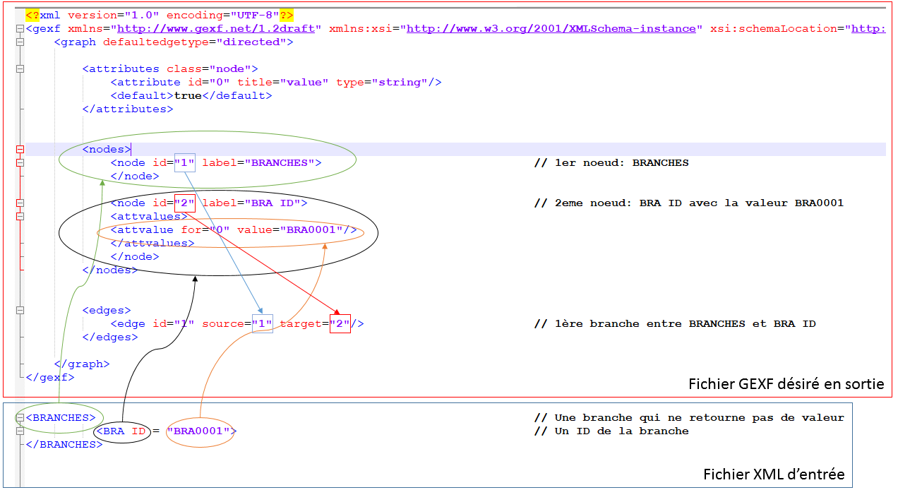

Je souhaiterais créer un script me permettant de récupérer les informations d'un document XML pour les réutiliser et recréer des éléments dans un fichier gexf (fichier permettant la visualisation de noeuds et de liens entre ces noeuds dans le logiciel gephi).
Voici le code d'entrée
1 2 3 4
| <?xml version='1.0' ?>
<BRANCHES>
<BRA ID = "BRA0001">
</BRANCHES> |

J'ai 2 éléments dans un fichier XML en entrée et je souhaite créer un document au format GEXF en sortie avec les données ci-dessus.
Mon 1er élément: BRANCHES serait mon 1er node ayant pour ID "1"
Mon 2ème élément BRA ID serait mon 2ème node ayant pour ID "2" et attribut "BRA0001"
De plus il y aurait un lien allant de mon 1er élément au 2nd.
(Pour chaque nouveau nœud et lien qui sera créé par la suite il faudrait que mon ID soit pour les nœuds: Dernier nœud ID créé +1 / lien: Dernier lien ID créé +1)
Je vous poste un schéma de ce que je souhaite faire en espérant être assez clair sur mon besoin.
Pièce jointe 451289
J'ai pensé au parseur DOM (php) pour répondre à mon besoin, mais n'étant pas développeur j'ai un peu de mal à m'y retrouver.
Quelqu'un aurait-il un avis sur la question? Une autre suggestion?
