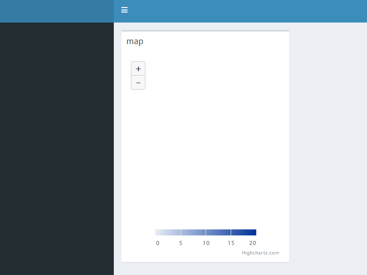

Mon objectif est donc de mettre en œuvre la carte mais avec le fichier javascript associé de manière locale sans utiliser de connexion Internet. J'ai essayé la solution suivante: J'ai récupéré le fichier javascript de https://code.highcharts.com/mapdata/ et je l'ai répertorié dans le dossier www, mais cela ne m'a pas donné de bons résultats. Voici le code que j'ai utilisé:
35 library(shinydashboard) library(shinydashboardPlus) library(highcharter) library(shiny) shinyUI( dashboardPagePlus( dashboardHeader(), dashboardSidebar(), dashboardBody( fluidRow(box(width = 6,title="map",highchartOutput("map"))) ) ) ) shinyServer(function(input, output) { output$map=renderHighchart({ data_fake=data.frame(code=c("RZ","MT","TD","OR","FB","SM","MK","DA" ,"GE","LB","OD","TO","TH","GB","CO","GC"), value=c(1,2,3,4,5,6,7,8,9,10,11,12,13,14,15,16) ) hcmap(map=tags$head(tags$script(src="map.js")), data = data_fake, value = "value",joinBy = c("hc-a2", "code"), name = "Fake data",download_map_data=FALSE, dataLabels = list(enabled = TRUE, format = '{point.name}'), borderColor = "gray", borderWidth = 0.9, tooltip = list(valueDecimals = 2, valuePrefix = "DH", valueSuffix = " MAD"))%>% hc_mapNavigation(enabled = TRUE) }) })

Le résultat que j'ai obtenu avec le code ci-dessus :|:|:
Pièce jointe 450584
