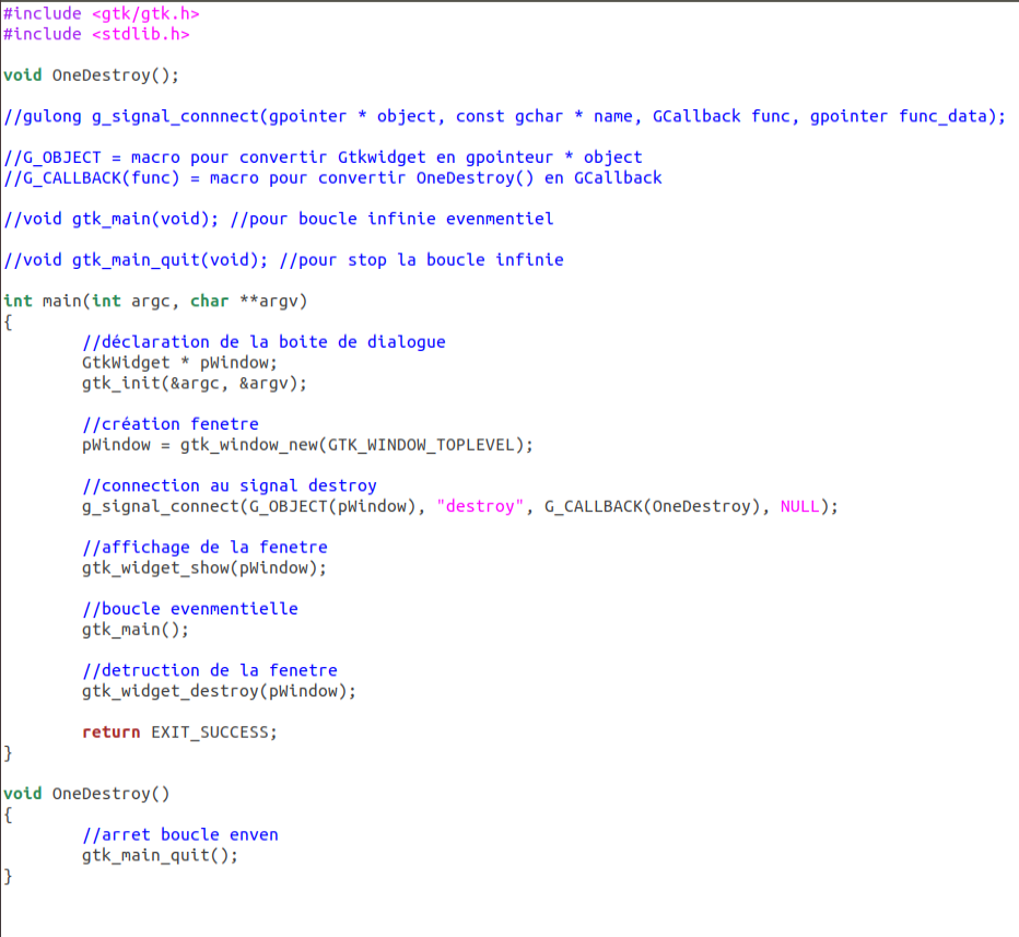

Voici mon code (j'ai pas mis de paramètre a OneDestroy car après j'ai des erreurs me disant "c'est pas bien t'utilises pas les paramètres" d'ailleurs si vous pouvez m'expliquer pourquoi sur le site développé ça marche, j'apprendrai encore des choses ;) ) :
Pièce jointe 425127
(Faut pas regarder l'ortho de mes commentaires ... ils sont pour moi et pour me rappeler des choses.. l'ortho j'm'en fou dans ce cadre la :P)

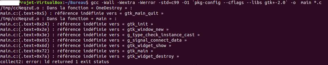

Quand je link comme ça : (les options de compilation qu'impose mon école sont : -Wall -Wextra -std=c99 -O1)
Pièce jointe 425130
... ben ça marche pas ...
si link comme ça : (askip ça fonctionne d’après d'autre forum)
Pièce jointe 425132
ben ça marche pas nn plus ...
