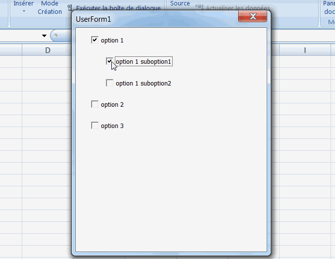

Dans le cas ou on a 2 options (Option1 et Option2) et que Option2 a 3 sous-options qui sont dans un premier temps non visible (Option2.SousOption1, Option2.SousOption2 et Option2.SousOption3)
Pièce jointe 420610
l'opérateur selectionne l'option2. Les sous-options apparaissent, et il selectionne la sous-option2
Pièce jointe 420614
Ensuite, il réalise qu'il ne voulais pas Option2 mais Option1. Il décocoche uniquement Option2 et selection Option1
Pièce jointe 420616
Le résultat qu'il s'attend a avoir:
Option1=1
Option2=0
SousOption1=0
SousOption2=0
SousOption3=0
Pièce jointe 420616
Le résultat qu'il obtien:
Option1=1
Option2=0
SousOption1=0
SousOption2=1
SousOption3=0
