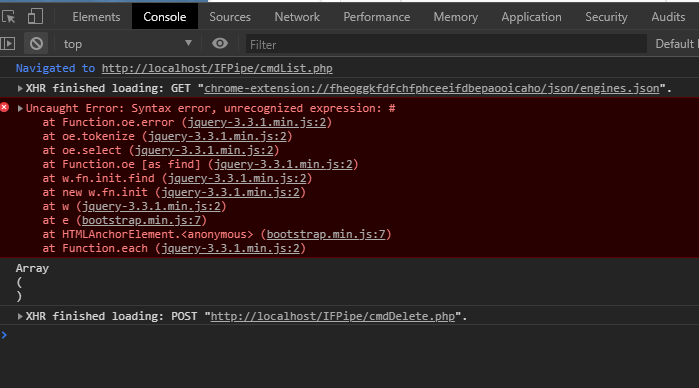

J'ai essayé une multitude de syntaxes, le $post les htmlrequest au final j'ai ceci dans ma console :
1 2 3 4 5 6 7 8 9 10 11 12 13 14 15 16 17 18 19 20 21 22 23 24 25 26
Uncaught Error: Syntax error, unrecognized expression: #
at Function.oe.error (jquery-3.3.1.min.js:2)
at oe.tokenize (jquery-3.3.1.min.js:2)
at oe.select (jquery-3.3.1.min.js:2)
at Function.oe [as find] (jquery-3.3.1.min.js:2)
at w.fn.init.find (jquery-3.3.1.min.js:2)
at new w.fn.init (jquery-3.3.1.min.js:2)
at w (jquery-3.3.1.min.js:2)
at e (bootstrap.min.js:7)
at HTMLAnchorElement.<anonymous> (bootstrap.min.js:7)
at Function.each (jquery-3.3.1.min.js:2)
oe.error @ jquery-3.3.1.min.js:2
oe.tokenize @ jquery-3.3.1.min.js:2
oe.select @ jquery-3.3.1.min.js:2
oe @ jquery-3.3.1.min.js:2
find @ jquery-3.3.1.min.js:2
w.fn.init @ jquery-3.3.1.min.js:2
w @ jquery-3.3.1.min.js:2
e @ bootstrap.min.js:7
(anonymous) @ bootstrap.min.js:7
each @ jquery-3.3.1.min.js:2
d @ bootstrap.min.js:7
dispatch @ jquery-3.3.1.min.js:2
y.handle @ jquery-3.3.1.min.js:2 |
