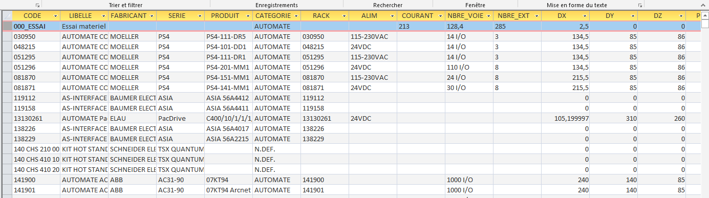

Les 2 premiers libellés des colonnes colonne sont identiques sur toutes les tables, après les autre libellés se ne sont pas les même car les références matériels sont groupé par classes (ex: classe API = une table, classe CÂBLE = une autre table).
