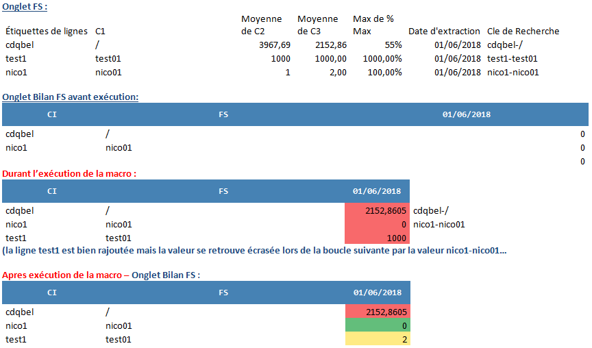

Hello,
Je suis pas un pro du VBA excel mais j'apprend en cherchant sur le net malheureusement je n'ai pas trouvé la solution dans mon cas :
J'ai une boucle qui fonctionne bien pour rajouter une nouvelle ligne de File System si la valeur n’existe pas dans le bilan.
Cela fonctionne aussi bien si une valeur contenant les valeurs concaténées entre l’onglet FS et le bilan sont similaires, alors la macro rajoute les valeurs les plus récentes depuis l’onglet FS (sources des données mensuelles les plus à jour) par rapport à ses données dans les bonnes colonnes du bilan.
Par contre, si une nouvelle donnée dans l’onglet FS est présente et aussi présente dans l’onglet Bilan mais pas sur les mêmes lignes la macro ne parvient plus à faire le lien entre les données, ni la clef de recherche.
De ce fait, la macro va écraser la ligne suivante qui est devenu la ligne courante avec la valeur précédente…
J’espère que vous pourrez m’aider sur ce dernier point, voici l’exemple détaillé représentant le cas qui me pose problème :
Cas en mode débugge en image :
Pièce jointe 405387
