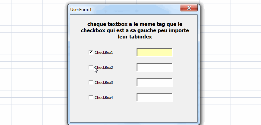

Mon but est de créer une fonction générique qui active le champ à renseigner par clic sur la checkbox quelque soit son type (j'arrive à le faire en utilisant .Replace et TypeName() entre checkbox et textbox et je pourrais utiliser un Select Case sur l'ordre de création des contrôles mais ça fait un peu bricolage)
