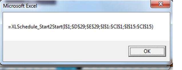

Je me suis assuré que Formulee remonte bien la formule que je souhaite indiquer dans la formule à savoir l'image ci dessous la cible étant : =XLSchedule_Start2Start(I$1;$D$29;$E$29;$I$1:$CI$1;$I$15:$CI$15).
Pièce jointe 393535
Je dois avouer m'arracher les cheveux sur ce coup. Je ne vois pas où se trouve mon erreur. Sachant que lorsque je modifie ma formule barbare par un bête "=2*2" ça fonctionne très bien.
