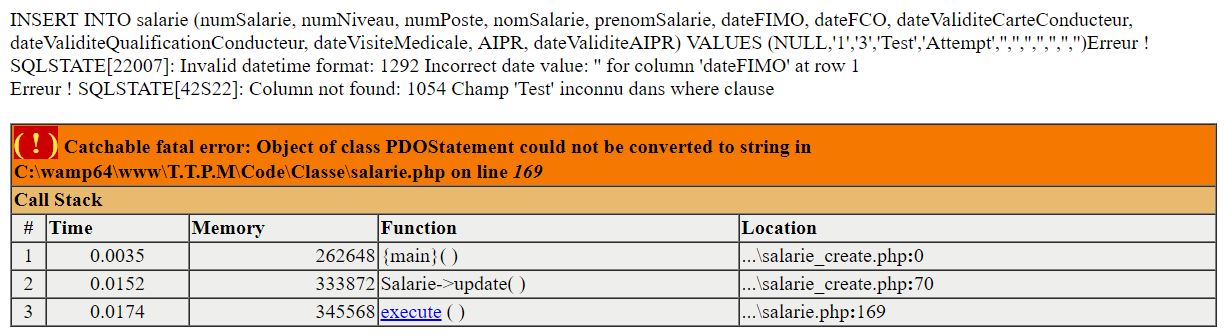

Je n'arrive pas à définir ce qui cause l'empêchement de l'insertion dans ma bdd puisque celle ci fonctionne lorsque tous les champs sont remplis et non quand il en manque des non obligatoires...
