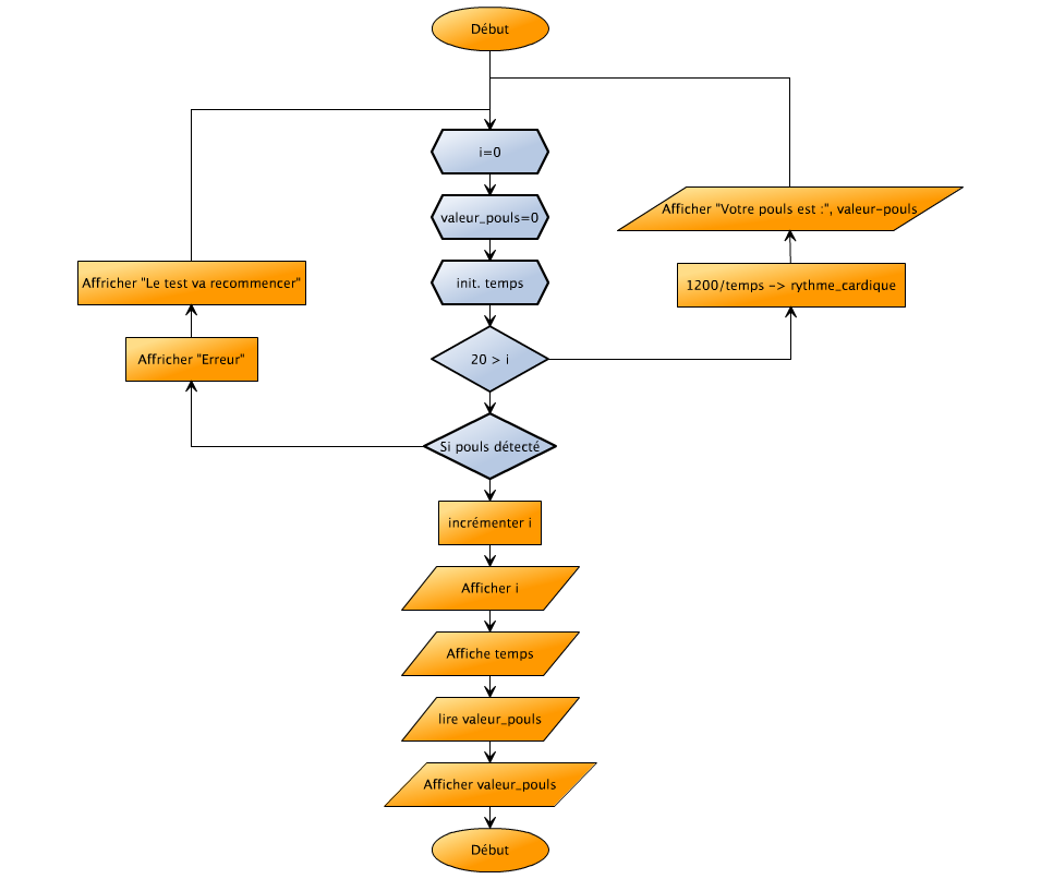

Bonsoir, j'ai commandé un capteur cardiaque dont j'ai pu m'approprier le programme suivant afin d'utiliser ce capteur avec l'arduino, le soucis étant que j'aimerais comprendre les tâches réalisés et surtout les intervalles de temps de prise de mesure sauf que je ne connais rien à ce langage. Pouvez-vous m'expliquer ce qu'il se passe dans ce programme, s'il-vous-plait ?
