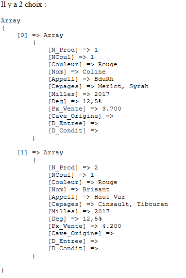

Bonjour, problème certainement très simple pour les initiés, dont je ne fais évidemment pas partie.
Mon MySQLi
$req_pre = mysqli_query($bdd, 'SELECT * FROM T_Produits WHERE T_Produits.NCoul = 1');
$nb= mysqli_num_rows($req_pre);
echo 'Il y a ' . $nb . ' choix:';
echo '<td>'.'<br />';
while($donnees = mysqli_fetch_assoc($req_pre))
echo $donnees['Nom'] . ", " . $donnees['Appell'];
<td><input type='text' name='membre_nom' value=$donnees['Nom']><p></td></tr>";
La dernière ligne ne fonctionne pas, j'ai beau cherché, impossible de trouver la syntaxe pour afficher cette input ou affecter cette valeur: $donnees['Nom'] à une variable.
Merci de vos réponses éclairées et éclairantes.

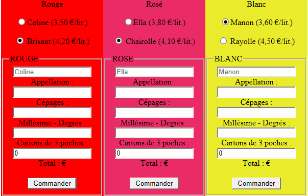

Mais comment l'intégrer dans mon HTML, ou plutôt récupérer et parser les inputs du HTML afin d'avoir une présentation acceptable, et de faire agir les boutons radio afin d'afficher le vin choisi.

</div> |
Merci encore de m'accompagner.
Tout à fait d'accord avec toi.
Quand j'avais écrit mon précédent post, je n'avais pas affiché l'intégralité de ton conseil. Je viens de modifier le précédent post, et bien sûr, je continue sur ton chemin, je serais bien en mal d'afficher un quelconque avis ou intuition dans ce domaine.
J'espère ne pas avoir trop usé de ta bonne volonté, et qu'on puisse aller jusqu'au bout, c'est important pour ma fille et moi.
Juste en rappel de ma modification du post précédent:
le label du bouton radio est fixe sur Coline (3,50 €/lit.). Il faudrait qu'il fluctue suivant la boucle ( puis Brisant (4,20 €/lit.), par exemple.
Merci de ta patience.
