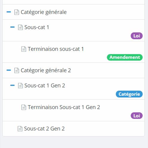

Pour être plus clair voici un exemple réalisé avec bootstrap-treeview.js mais je ne suis pas satisfait du résultat,
il n'y a pas de lignes verticales et mes derniers items ne dervais pas s'afficher sous forme de lien ...
j'ai modifié bootstrap-treeview.js pour arriver à ce résultat mais je comprend mal leur logique (leur code) afin de personnaliser entièrement le schmilblik.
Vues en prod. :
Pièce jointe 364996
Pièce jointe 364999
Pièce jointe 365003
