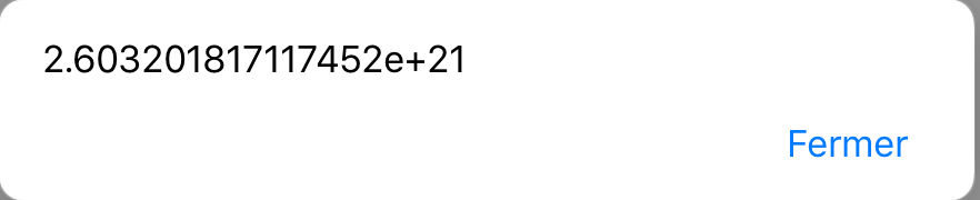

Bonjour, j’ai un script php qui génère un id aléatoirement, et lorsque je l’utilise en javascript, il me modifie ma variable ! Voici le problème :
Pièce jointe 364535Code:
3 id = 2603201817117452020446 alert(id)
Pourquoi ?
Cordialement,
Simon.
Version imprimable
Pourquoi ?
Cordialement,
Simon.
c'est un float ...
il n'est pas modifié, il est juste écrit autrement

C’est un problème commun à JavaScript et d’autres langages qui utilisent la norme IEEE 754. Tu trouveras plus d’explications sur la page MAX_SAFE_INTEGER du MDN.
2 var id = 2603201817117452020446; console.log(Number.isSafeInteger(id)); // false

Même problème avec PHP : http://php.net/manual/fr/language.types.float.php
Et c’est facile de vérifier par soi-même :
Ce script m’affiche float 2.6032018171175E+21. On observe bien la conversion en flottant et la perte de précision.Code:
3 <?php $unsafe = 2603201817117452020446; var_dump($unsafe);

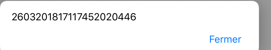

Ouiii, ça fonctionne maintenant, il fallait y penser à mettre l’id en string !

Grace à vous, j’ai mis mon id en string et ça fonctionne :
Pièce jointe 364724
Je ne vous remercirai jamais assez :D
