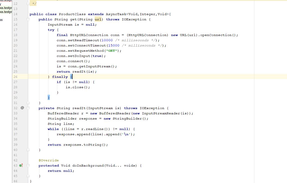

Bonjour voici mon projet, via Android studio je veut afficher des valeurs issues d'une base de donnée mysql qui est hébergée par mon raspberry.(j'ai déjà fait le script php qui me retourne le JSON avec tout ce qu'il me faut)
Aucun moyen de récupérer des valeurs voici mon code.. je suis perdu avec tout les tutos que j'ai pu suivre..
j'aimerai afficher des températures, vitesse du vent et des trucs comme ça.. après beaucoup de tutoriels effectuée sans résultat je me penche sur ce forum en espérant que quelqu'un pourra m'aider.
mon main:Pièce jointe 360603
ma classe produit en testPièce jointe 360606
Merci d'avance :(

La première chose qui me saute au yeux c'est l'async task qui n'est pas utilisé comme il faut.
Le contenu de la fonction get() devrait être dans doInBackground().
Et readit() devrait être soit également dans doInBackground() ou alors éventuellement dans onPostExecute() .
pour finir l'async task s'utilisera donc :
new ProductClass().execute('URL');
Voir https://developer.android.com/refere...AsyncTask.html pour le détail des asynctask
