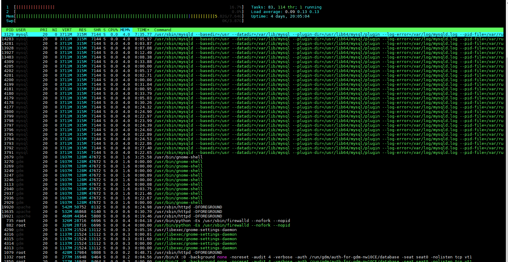

sur un serveur web, j'ai un Mysql qui fait une espèce de bufferoverflow. Je suis dev. App et pas forcément spécialisé en système, du coup je demande à ceux qui connaissent.
Après 1 jour de fonction, je constate de grands ralentissements sur l'application web. Je vais vérifier le serveur et je trouve ça :
Pièce jointe 344357
Si je restart le service mysql la RAM reste pleine :
Pièce jointe 344359
Si je relance la machine, je récupère ma RAM :
Pièce jointe 344363
Et quand Mysql a redémarré, ça roule :
Pièce jointe 344364
Ensuite, quand je lance l'application, il fait les premières requêtes qui chargent 100M de ram. Puis à chaque requête, il charge env. 60M puis libère 50M. Donc à force de faire des requêtes, la RAM se remplit doucement.
