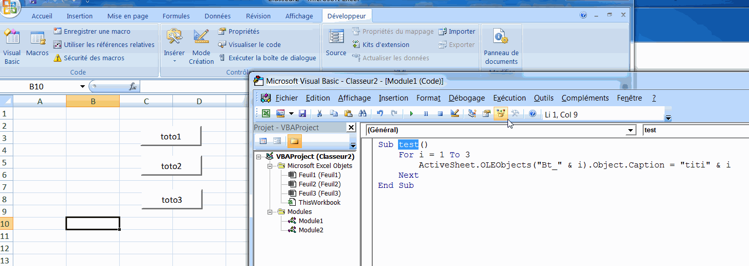

Bonjours messieurs
tout d'abord merci de m'avoir répondue si vite.
Mais :
le bouton est un bouton Contrôle active x
ActiveSheet.Shapes("Bt_" & Format(i, "00")).Caption = "" me fait une erreur de type l'élément portant ce nom est introuvable ( ce qui me fait douter de la classe du bouton).
et
ActiveSheet.Controls("Bt_" & Format(i, "00")).Caption = "" me donne pour erreur 438 Propriété ou méthode non gérée par cet objet
Au secours:aie:
je ne comprend pas votre question
je ne vois pas ce que vous me demander, je n'utilise pas l'enregistreur de macro a ce stade:weird:
j'avais deja fait les modif
j'avais meme renomez les boutons Bt_01 etc, le probleme est ailleur
grand merci a vous la routine fonctionne
Grand merci a vous la routine fonctionne, j ai encore appris un truc, et c'est pas finis, issu du basic de la grande époque, je me met a jour......
