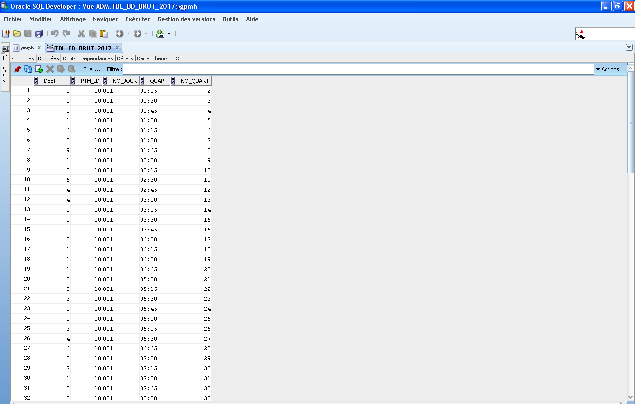

J'ai un problème avec des heures dans une requête microsoft query => Excel
Je travaille sur une base oracle avec Sql developper j'ai créé une vue qui fonctionne parfaitement code ci-dessous, aperçu en pièce jointe.
Sur sql developper j'ai bien une colonne QUART (qui correspond au quart d'heure du jour) et une colonne NO_QUART (qui correspond au numéro du quart d'heure du jour).

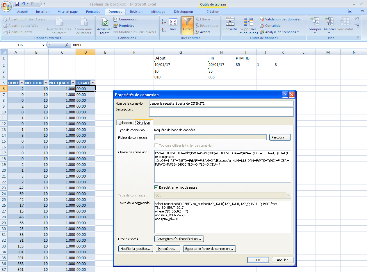

Je récupère dans excel uniquement une valeur à 00:00 et le numéro de quart d'heure à 1 pour toutes les lignes ainsi que dans ms query.
Pouvez-vous m'aider à trouver mon erreur ou trouver une solution de connexion entre excel et cette base oracle qui permette de contourner ce problème ?
