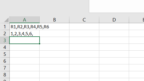

Pièce jointe 297488
Mon problème est que quand je lis mon fichier csv (je n'ai pas réussi à le joindre en pièces jointes ) , au lieu d'avoir le paramètre R1 avec la valeur 1, le paramètre R2 avec la valeur 2 etc , je me retrouve avec R2 ayant comme valeur 5 , même problème pour les autres.
Pièce jointe 297496
Je n'arrive pas à trouver d'où vient ce problème, actuellement c'est un fichier test, mais mon fichier initial a 56 paramètres, et j'ai vraiment l'impression que les paramètres et leurs valeurs sont attribués aléatoirement, pourriez vous m'aider svp? :)
