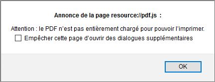

A l'ouverture de la page dans FF, j'ai un message :
Pièce jointe 294151
Si j'accepte le message, le pdf s'affiche bien et j'ai la boite de dialogue de l'impression

Si quelqu'un sait pourquoi il y a le message ou sait comment l'éviter, je le remercie.
