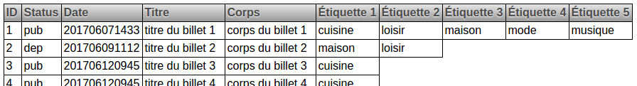

Soit 3 tables : articles, association et tags ; à l'aide d'une requête avec jointure j'obtiens donc une liste de tout ça.
Sauf qu'après en PHP j'arrive pas à faire un tableau conforme : il manque les <td> vides.

...me retourne ce tableau dégueu où il manque les <td> vides :
Pièce jointe 285579
Ma question est donc où dois-je insérer la commande suivante :
print '<td> </td>';
Mercià vous pour votre aide.
