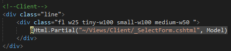

Appel de la vue Client:
Pièce jointe 283736

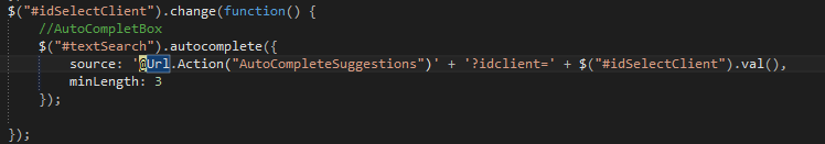

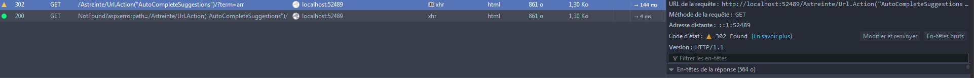

Code javascript que j'ai essayé: (si je mets pas les guillemets dans id signalement en rouge direct
Pièce jointe 283770
