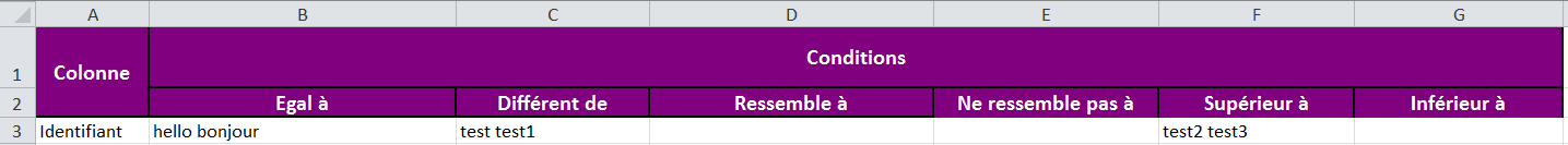

Note 2 : Pour ceux qui peuvent se demander à quoi ca sert, c'est pour permettre à un utilisateur de créer ses propres conditions if (avec uniquement des Or au milieu) sans avoir à taper du code.
En gros, j'ai un tableau comme celui ci dessous qui est rempli par l'utilisateur avec les conditions qu'il veut mettre sur la colonne rentrée.
Pièce jointe 280412
Par exemple, avec ces infos rentrées si la colonne "Identifiant" (située dans une autre feuille) contient des cellules égales à hello ou égales à bonjour ou différentes de test ou ... alors le script me renvoie "OK" sinon il me renvoie "KO".
Donc je construis une chaine de caractère qui contient toutes mes conditions à partir de ce tableau (chose que j'arrive à faire assez simplement) et après j'aimerais faire le test sur la colonne "Identifiant" à partir de mon String.
