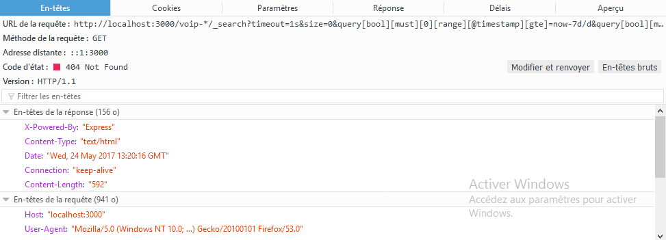

Je viens de nouveau poster sur ce forum, ayant quelque peu du mal à réaliser ce que je voudrais faire.
Explications :
Mes données sont contenues dans ElasticSearch (ma base en gros). J'utilise Kibana pour tester mes requêtes qui récupèrent les données stockées dans ElasticSearch. Bref voici à quoi ressemble ma requête que je test sous Kibana :
Elle marche bien et me renvoie une réponse format JSON :Code:
38 GET /voip-*/_search { "timeout": "1s", "size": 0, "query": { "bool": { "must": [ {"range": { "@timestamp": { "gte": "now-7d/d", "lte": "now-7d/d" } }}, {"term": { "international": { "value": "true" } }} ] } } , "aggs": { "country": { "terms": { "field": "callee_country", "size": 5 }, "aggs": { "voip_per_hour": { "date_histogram": { "field": "@timestamp", "interval": "hour" } } } } } }

9200 étant le port ElasticSearch.Code:curl -H "Content-type: application/json" -X GET "MonAdresseIP:9200/voip-*/_search" -d@query2
Et ayant mis dans un fichier texte appelé query2 le contenu de ma requête :
Ca m'affiche bien la même réponse en JSON que plus haut, dans mon terminal cette fois-ci :Code:
37 { "timeout": "1s", "size": 0, "query": { "bool": { "must": [ {"range": { "@timestamp": { "gte": "now-7d/d", "lte": "now-7d/d" } }}, {"term": { "international": { "value": "true" } }} ] } } , "aggs": { "country": { "terms": { "field": "callee_country", "size": 5 }, "aggs": { "voip_per_hour": { "date_histogram": { "field": "@timestamp", "interval": "hour" } } } } } }

Le but de tout ça, c'est d'afficher la réponse de la requête sur une page Web. J'ai une page où je code en JS, et j'ai vu qu'on pouvait utiliser AJAX pour faire des requêtes http get. Seulement je ne sais pas où mettre le contenu de ma requête (plus haut je l'ai mis dans un fichier texte en passant par une ligne de commande), mais pour l'afficher sur ma page je ne sais pas trop comment procéder.
Bref, je sais pas si j'ai été assez claire... Si quelqu'un pouvait m'aider à afficher ce que j'affiche dans le terminal mais sur ma page web cette fois-ci, en utilisant jQuery.
