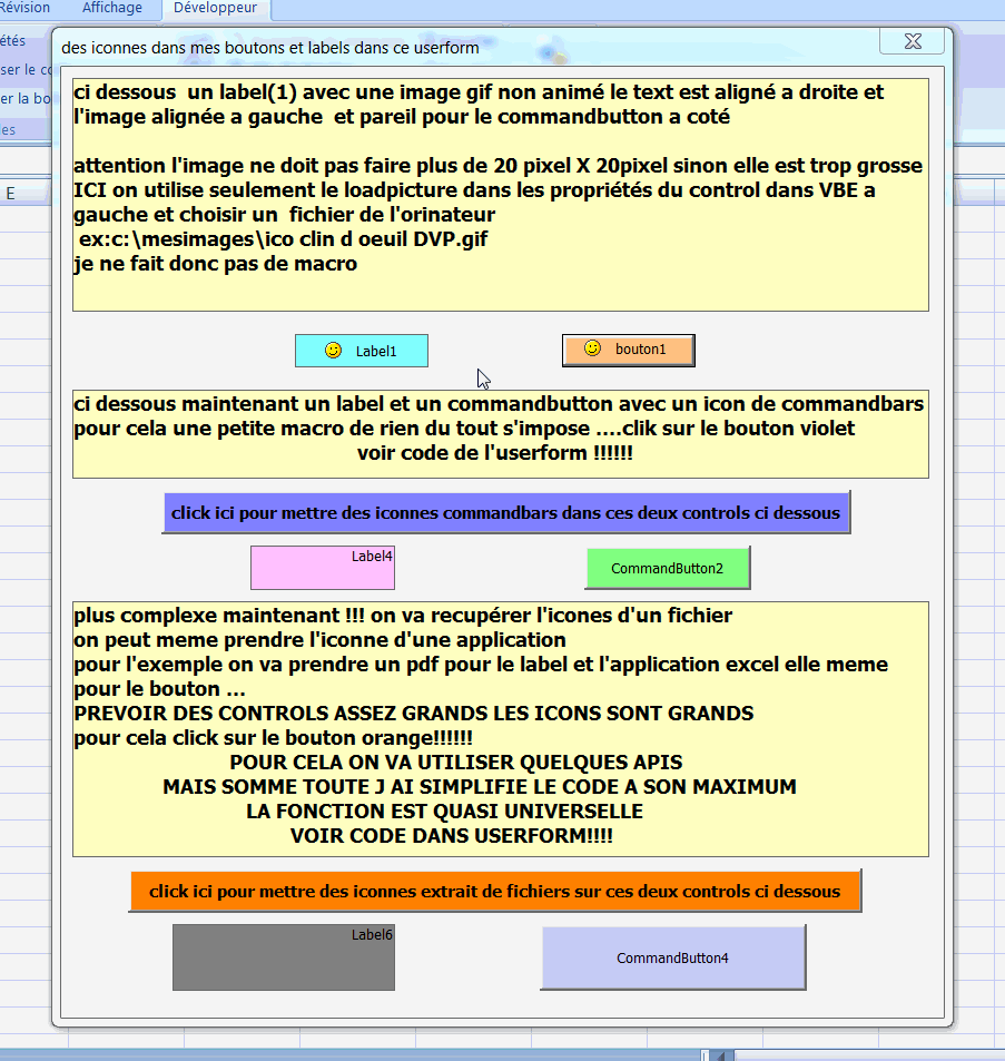

Bonjour elliot
si tu a installé la dll gif89 tu a normalement dans tes controls supplémentaires dans ta boite a outils userform un control gif
voila
après je comprends plus très bien ta demande tu parlais d'icones dans tes bouton ou label
voici une démo que j'ai fait au plus simple pour te montrer 3 manières de mettre des icones avec le texte de tes labels ou commandbuttons
1°mettre une image de 20X20 maximum directement dans les propriété a gauche de VBE ou faire par vba un:
et jouer avec le .texalign et .pictureposition des ces controlCode:nom_control.picture=loadpicture=(" chemin de mon fichier")
2° mettre un icone d'un bouton d'une commanbars quelconque du ruban dans le control (toute petite macro)
3° extraire un icone d'un fichier quelconque meme les ".exe" pour les placer dans les bouton ou label (utilisation des apis )
je te joins un fichier tout simple avec la démo en image animée ici même
voila
Pièce jointe 240188
