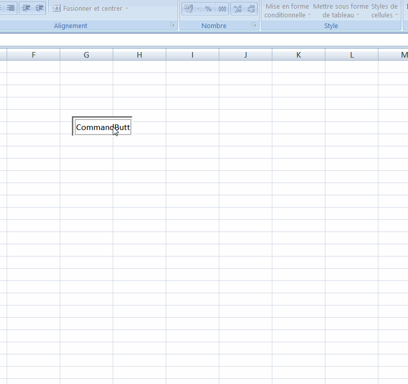

re
Bonjour si tu veux des truc fun pour ton usf
regarde bien ce qui suit
si tu le veux je te donne un fichier en exemple
Pièce jointe 240738
et tout ca sans importer une seule image ;)
Version imprimable
re
Pièce jointe 240738

Bonjour elliot
pour commencer en ce qui concerne les icones
pour le coup j'ai fouillé mes archives vba et réuni toute les façons de mettre une icone dans un label ou commandbuton
j'ai donc fait une compil démo DANS CETTE CONTRIBUTION
JE FERAIS UNE COMPIL SIMPLIFIER POUR LA TRANSFORMATION DES BOUTON/LABELS AVEC GIF,PNG,SHAPES y compris les texturation, dégradés de couleur etc....
bonne lecture
tu a un fichier en démo dans la contrib

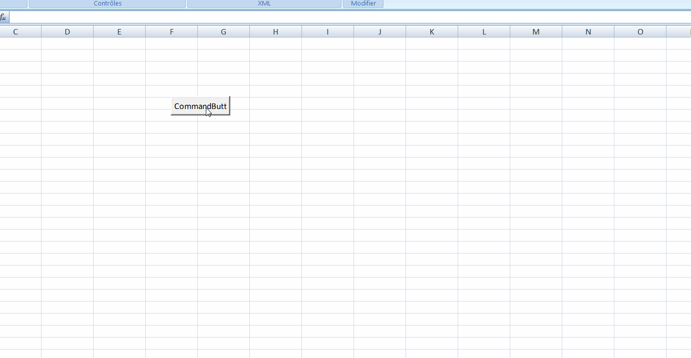

Bonsoir.
pour faire plus simple, tu peux aussi utiliser les FaceID intégrés dans Office
essayes ceci.
28 Sub IDiconeDansControl() 'Icones dans les boutons de commande: à placer dans le UserForm On Error Resume Next Dim Cmb As CommandBarControl Dim cBar As CommandBar Set cBar = CommandBars.Add(Position:=msoBarFloating, MenuBar:=False, Temporary:=True) Set Cmb = cBar.Controls.Add(Type:=msoControlButton, Temporary:=True) 'Pour les FaceID Tu peux aller sur http://fring.developpez.com/vba/excel/faceid/ 'pour plus d'icone et personnaliser l'appli 'Avant tout faire un clique droit sur les Objets qui prendront une icone, et dans 'les propriétés pictureposition, spécifier la position de l'icone (fmPicturePositionLeftCenter par exemple) 'Activer la procédure à l'initialisation de l'Usf par Call IDiconeDansControl 'Appliquer ce code pour ajouter autant d'icone que possible dans les controles CommandButton1.FaceId =1087 'pour croix valider Me.CommandButton1.Picture = Cmb.Picture 'autre objets(......... .Picture = Cmb.Picture cBar.Delete On Error Goto 0 End Sub

je vais t'apprendre quelque chose
les bars floating,top ne servent plus a rien depuis office 2007
d'ailleurs selon les mises a jour et system ton exemple ne marche pas
tandis qu'avec une commandbarpopup ca marche a tout les coup
re
d'ailleurs je ne l'ai pas mentionner auparavant mais si tu connais le ID du bouton que tu veux
tu peut te passer de te servir d'une barre temporaire !!!
3 Private Sub Label1_Click() With Label1: .Picture = CommandBars.FindControls(ID:=115)(1).Picture: .PicturePosition = 1: End With End Sub

Bonsoir
Merci de m'en apprendre davantage, c'est super sympa de ta part !
cette façon de procéder est beaucoup plus simple et explicite, je l'adopte
avec assurance.
Bon debut semaine ! :chin::salut:Code:
4 Private Sub Label1_Click() With Label1: .Picture = CommandBars.FindControls(ID:=115)(1).Picture: .PicturePosition = 1: End With End Sub
