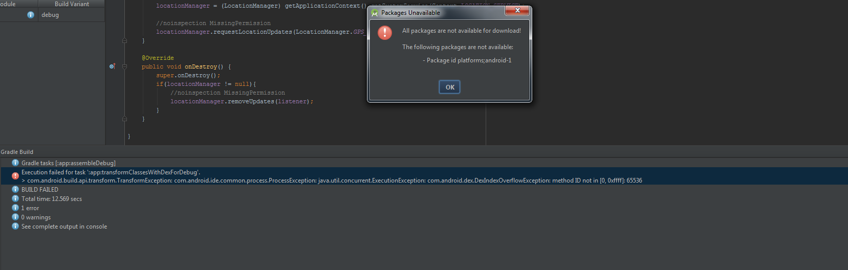

Quand j'essaye de lancer mon morceau de code sur mon téléphone pour la première fois j'ai cette erreur dans mon LogCat:
Error:Execution failed for task ':app:transformClassesWithDexForDebug'.
> com.android.build.api.transform.TransformException: com.android.ide.common.process.ProcessException: java.util.concurrent.ExecutionException: com.android.dex.DexIndexOverflowException: method ID not in [0, 0xffff]: 65536
D'ou ça peut venir ?

Bref voilà l'erreur quand j'essaye d'exécuter mon morceau de code sur mon téléphone.
Pièce jointe 239552
Aucune idée d'où viens le problème ? ..

Ouvre ton Androide Studio
1. Clic sur Tools.
2. Clic sur Android.
3. Clic sur SDK Manager.
4. clic sur Launch Standalone Sdk Manager.
attend que ton sdk manager se lance.
s'il s'ouvert tu peut fermer ton Android Studio.
là tu sélectionne Android SDK Tools,
Android SDK Build-tools et Sdk plate-form.
APRÈS relance ton IDE
si ça marche fait nous signe.
J'ai ce problème qui reviens:
Pièce jointe 239794
Vraiment, personne ne sait d'où ça viens ?
Montre moi ton fichier build.gradle
Si tu veux voir les dépendance, je te montre une capture d'écran.
Pièce jointe 239829
Comme l'explique jmonga il faut mettre à jour tes package via le sdk manager puis relancer android studio et pour finir mettre à jour ton build.gradle avec les dernières version disponible.
Ca devrait régler l'erreur de package.
Pour ce qui est du problème de GPS , il faudrait voir ce qui se passe dans le logcat , éventuellement mettre des traces à divers endroit dans le code pour savoir où ca coince.
On est pas magicien , sans infos de debug on peut pas faire grand chose.
Le problème c'est que je ne peux pas savoir quel package il manque.
Il me dit juste que tout les packages ne peuvent pas être installer.
