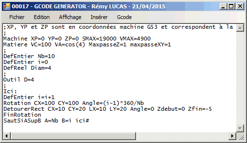

Voici un aperçu :
Mon programme se compose d'un éditeur de texte, des pages HTML sont utilisées pour afficher les différentes étapes de la compilation, ainsi que les erreurs éventuelles, le résultat final est une image au format SVG
Fenêtre de code :
Pièce jointe 237198

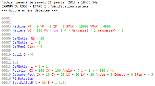

Etape 1 - Vérification syntaxe :
Pièce jointe 237202

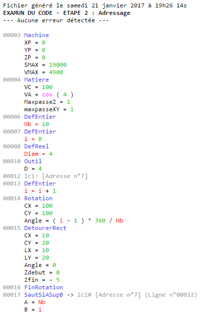

Etape 2 - Adressage :
Pièce jointe 237203

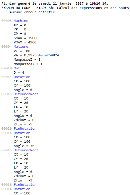

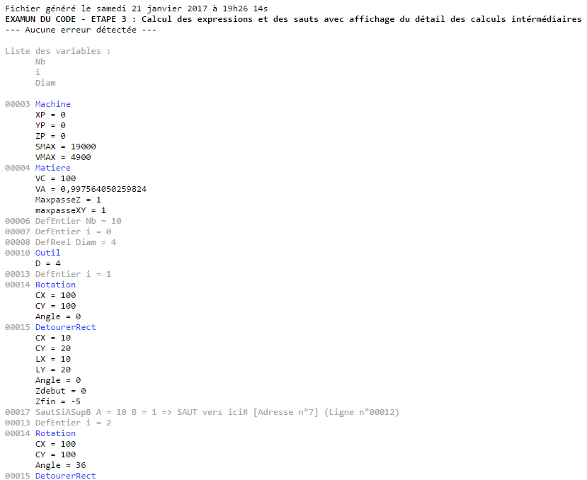

Etape 3 - Calcul des expressions et des sauts :
Pièce jointe 237208
Etape 3b - Calcul des expressions et des sauts (2) :
Pièce jointe 237213

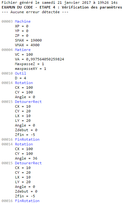

Etape 4 - Vérification des paramètres des différentes fonctions :
Pièce jointe 237218

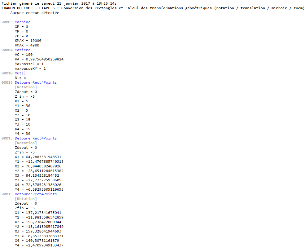

Etape 5 - Certaines fonctions sont exécutées, il ne reste plus que des fonctions géométriques basiques
Pièce jointe 237222

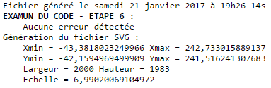

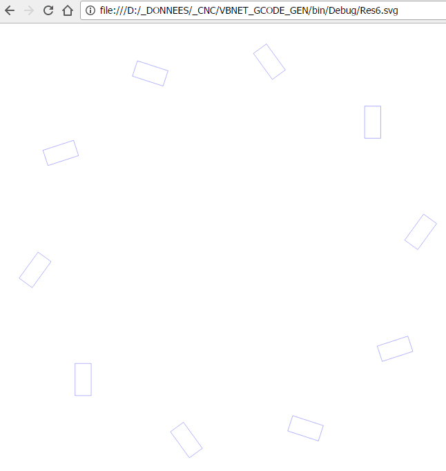

Etape 6 - Le fichier SVG est généré :
Pièce jointe 237227
Voici le fichier SVG "compilé" résultat du script saisi dans l'éditeur :
Pièce jointe 237232
