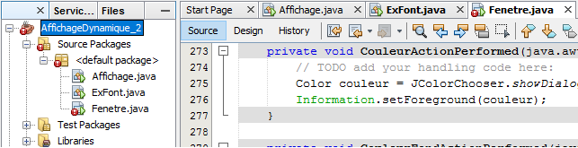

J'ai déjà réaliser le design grâce à Netbeans (je ne l'ai pas fait en code mais dans l'onglet design) voila un petit apercu : Pièce jointe 230672
Pour le bouton couleur (couleur de fond c'est la meme chose sauf que j'ai mis setBackground):La variable Information c'est mon JTextArea (le cadre en dessous de "Information")Code:
5 private void CouleurActionPerformed(java.awt.event.ActionEvent evt) { // TODO add your handling code here: Color couleur = JColorChooser.showDialog(null, "couleur du fond", Color.WHITE); Information.setForeground(couleur); }
